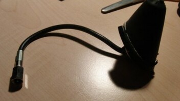

- Bei meiner Dachantenne kann ich keine Handelsüblich Antenne einschrauben. M5 und M6 passen nicht. Das wird ja wohl keine M7 sein oder? Oder ist die gesteckt?? Ich spür schon was metallisches Innen aber werd daraus ned schlau.
EDIT: Zur Antenne kann ich nun folgendes Sagen:
Finde kein Gewinde. Nur so Art Metallklammern. Wenn ich an Inbusschlüssel reinsteck und den an die Metallklammern drück geht der Radio top. Nur macht sich das bissl blöd beim FahrenHatt der Vorbesitzer das Teil geschrottet?

Zur deiner Antenne kann ich nur sagen mach sie neu, habe miene letztens auch erst gemacht. Nimm lieber gleich komplett mit kabel, wenn du zübehör kaufen solltest und noch das original kabel drin liegen hast, denn die anschlüsse passen nicht zusammen (origional ist gesteckt und geschraubt) habe für meine 30 euro gegeben und 20 minuten Einbau und das ist echt nicht die Welt.

Wenn Du da kein Gewinde findest, dann kannst Du eines reinschneiden, von Foliatech gibt es Kurzstabantennen die Du dann einschrauben kannst, da sind verschiedene Gewindestifte mit bei. -

Ich werd mir auf dem Schrott nen neuen Antennenfuß holen. Den dann aufschrauben und gut ist.
Hab vorher grad erfahren das ich den Himmel absenken muss um die Antenne zu wechseln. Das sehe ich als nervigste Arbeit.@KKrHB:

jo nur das Problem ist das ich da ein 8er Gewinde reinschneiden müsste und dann immer noch nicht sicher Kontakt habe. Das Metall da drin wo der Kontakt herscht ist ja nur auf einer Seite. Da mach ich glaub ich gleich den Fuß neu. Dann is es sauber gelöst.

So die Odyssee geht weiter.
War heute nen Antennenfuß holen.
"Sind ja alle gleich" hatt es geheissen. Gut von nem B4 Avant einen abgeschraubt. Der hatt den dicken geriffelten Stecker zum schrauben.
Nur mein Antennenfuß den ich dann abgebaut habe an meinem Auto hatt einen kleineren mit Sechskant drauf.
Also erstmal. Dann hab ich mal die Kabel verfolgt und festgestellt das ich einfach kein normales Auto kaufen kann. Jetzt ist da eine Frequenzweiche drin. Direkt neben der Antenne. An die gehen drei Kabel. 1.Radio eingang 2. Radio ausgang 3. Telefon. Das Kabel vom Verstärker das normalerweisse ja auch an der Antenne hängt geht in die Frequenzweiche.
Folgende Scenarien gibt es nun:
1. Der alte Antennenfuß mit nem Boxenkabel drin geht top.
2. Der neue Antennefuß mit Antenne ohne Verstärkerkabel geht fast gar ned
3. Der neue Antennenfuß mit Verstärkerkabel (also original angeschlossen). Es gehen nur Bayern 3 und Antenne Bayern. Aber nicht störungsfrei. Die Regionalsender wie Radio IN gehen überhaupt ned.
Jetzt würd ich halt noch gerne nen intakten Antennenfuß von dem testen der drauf war. Mit der Frequenzweiche. Da ich keine Ahnung habe wo die Kabel alle hingehen. Am Radio hab ich nur den normalen Radiostecker angeschlossen. Sonnst is da nix.
Anbei ein Bild vom Antennenfuß der verbaut war:
MFG
Nun, das ist bei mir auch immer so eine Odyssee.
Der Antennenfuß hat einen Verstärker integriert, welcher je nach Baujahr über die sog. Phantomspeisung oder mit einem extra Kabel mit Strom versorgt wird. Wenn da kein Strom ankommt, oder der Verstärker im alter wie so oft gnadenlos absäuft, geht garnichts mehr.
Da hilft nur eins: Neuen Antennenfuß oder alten aufschrauben und Verstärker rausschmeissen&Kabel zwischenlöten

Das muss das Radio übrigens auch können. Wahlweise Stromversorgung über extra Leitung, oder über einen recht teuren Adapter für die Phantomspeisung.
Ok dann wirds wohl ein neuer Verstärker werden. Verdammt.
