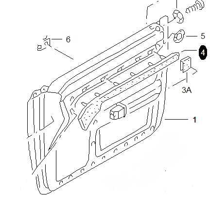

Ich möchte wissen wie es genau hinter den Leisten aussieht.
Nicht wie sie befestigt sind, das weiß ich.
Ich habe einen Grund, den ich erst dann erklären kann, wenn ich nähere Info´s habe.
Dazu brauche ich leider die Bilder. -
Danke Marcel, soweit bin ich Informiert.
Dennoch benötige ich nach Möglichkeit ein Bild.
Ansonsten bleibt mir das Versuchen nicht erspart!
Hallo Sam!
Wie Du auf dem Foto erkennen kannst,
unterscheiden sich die Türverkleidungen mit Dekorleiste
von den Türverkleidungen mit der einfachen "Lochapplikation".
Ich kann ja nur mutmassen - Du verrätst ja nichts:
Aber falls Du vorhaben solltest, auf diese einfachen Türverkleidungen
Carbon- oder Wurzelholzblenden anzubringen, so funktioniert das auch mit leichten Einschränkungen.
Ich habe das bei den vorhandenen Verleidungen meines Avants gemacht und es fällt kaum auf, daß es sich dabei nicht um die passenden Verkleidungen handelt.
Ich habe zur vernünftigen Befestigung der Blenden jedoch ein Gewinde auf die Pinne geschraubt und die Blenden von hinten mit Muttern gesichert.
Aber wer weiß - vielleicht hast Du ja was ganz anderes im Sinn und ich kann mir das alles hier sparen
Wünsche jedenfalls viel Erfolg!

.....du bist gut und hast mich durchschaut!
Und ob du es glaubst oder nicht, genau wie du es beschrieben hast, will ich es auch machen (Gewinde auf den Siften .)
Evtl. werde ich das noch optimieren, damit es garnicht auffällt.
Ich danke dir!

Er hat sie nicht entfernt, sondern drüber gemacht!
Mit leichten Anpassungen sollte das auch gehen.Darum brauchte ich das Bild.
Denn die Erhöhungen für die Stifte sind in etwa so hoch, wie dieses Lochgebilde.
Lediglich an den Enden könnte man probleme bekommen, was sich sicher lösen lässt. -
die Frage ist dabei wie elegant man die Enden löst, weil die werden schon gut ins Auge fallen.
