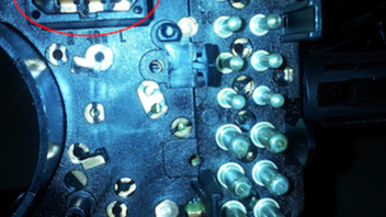

Letzte Frage
Kann man den LSS mit der Teilenummer 4DO 953 513 D auch verwenden?
Der hat einen Stecker (3 Polig) mehr wie die in der Anleitung, wofür?
Der ist vom A4 B5
Müsste passen
