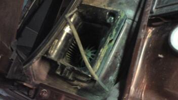

    also war jetzt eben nochmal draußen schauen, also die abläufe sind zu 100 hundert prozent frei, und der heizungskühler ist auch zu 100 hundert prozent dicht , jetzt habe ich aber gesehen das meine abdeckungen über dem innenraumgebläsemotor einen riss hat , viell könnte es ja daran liegen , wie gesagt hab das auto wenns hoch kommt zwei wochen und es hat seid dem noch nicht geregnet !
    Habe jetzt auch da noch einen schlauch gefunden der liegt einfach so darin rum ist das richtig ? (habe mal ein bilder gemacht!)
    Auf dem einen bild hab ich mal einen roten Rahmen drum gemacht wo der riss in der abdeckung ist!
    Und auf dem Zweiten bild ist der Schlauch zu sehen der liegt einfach nur da drin ist das richtig ?
  • Wenn in der Abdckung ein Riß ist könnte Wasser über den Gebläseksaten in den Innenraum gelangen. Der Schlauch müßte der Entlüftungsschlauch für die Batterie sein (die Audi-Batterien haben einen passenden Anschluß für den Schlauch um die Gasansammlung unter der Batterieabdeckung zu vermeiden.
