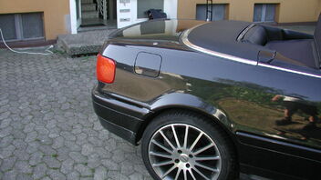

Werde wenn dann auch auf 19Zoll wechseln, mit Achsenumbau.
Alles andere macht die ganze Sache nur noch schwieriger finde ich.19" sieht am Cabrio außerdem aus als wäre das Auto dafür gemacht, passt PERFEKT in den Radkasten rein !
Sieht man ja auf den Fotos von unserem Jörg :
