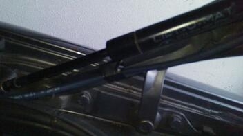

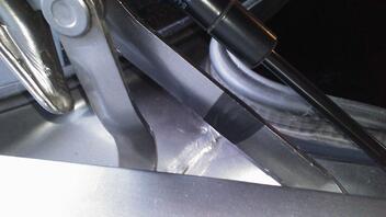

  • Die Kabelführung besteht ja aus 2 Teilen. Einmal am "unteren" Gelenk und einmal am "oberen" Gelenk. Dabei ist das untere nur aufgeclipst und das obere ist mit einem Plastikbolzen gesichert.
    Fehlen dir beide?
    Ich hab auch erst vor paar Wochen den Heckkabelbaum repariert weil er bei mir (wie so ziemlich bei jedem B3 wenn nicht shcon repariert) gebrochen war. Bei mir wars erst das Licht im Kofferraum und dann die NSL und bei Ausfall der Nummerschildbeleuchtung hab ich mich dann endlich mal aufgerafft.. :rolleyes:
    Ich habe bei mir bewusst die untere aufgeclipste KAbelführung weggelassen und nur die obere montiert. Das untere Kabel ist mit einer Runde schwarzem Isolierband an dem "Gelenk"/Teil vom Gelenk befestig wo es auch vorher langlief. Ich erhoffe mir dadurch einen gerineren Biegeradius bei geschl. Klappe und somit eine längere Lebensdauer des neuen Kabels.
    Anbei Detailbilder.
