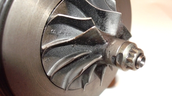

Hallo Leute,
hab nun meinen Turbo soweit auseinander.
Auf dem Bild ist das Verdichterrad zu sehen. Man kann auch sehr schön sehen,
dass alles ölverschmiert ist.
Kennt nun jemand diese Mutter? Ist ein Linksgewinde.
Viele Grüße, Ralf

Sobald du die aufmachst mußte neu Wuchten laßen.
Genaue bezeichnung kenn Ich aber nicht
Der Ölfilm ist normal.
Warum hast Du den auseinander genommen?
Da brauchst eine Vielzahnnuss...
ich habe ja schon viel Öl weggeputzt.
Meiner Meinung nach muss man neu wuchten wenn
man eine neue Welle oder Verdichterrad einsetzt.
Darauf achten, dass das Verdichterrad wieder so auf
die Welle kommt wie es vorher war (anzeichnen) und
die alte Mutter verwenden.
Ich meine neu wuchten wäre nicht schlecht. Ist Ansichtssache.
Genauso wie wenn die Leute vor dem Wechsel von Winter- auf
Sommerreifen und umgekehrt neu auswuchten lassen.
Gruß, Ralf
Dem ist leider nicht so, aufgrund der hohen Drehzahlen des Turbos entstehen schon bei kleinsten unwuchten des Laders irreperable Schäden.
Wenn Du die Mutter verdrehst, MUß der Lader ausgewuchtet werden!

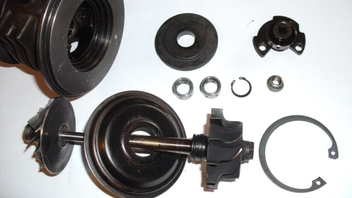

So, hier mal das Teil auseinander geschraubt.
Ziemlich einfach wenn man weiß wie es geht.
Hat mal wieder 2 Std. gebraucht.
