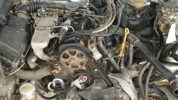

wo sitzt der?
Bei mir sitzt der Sensor rechts am Motorblock. Vergleich das Bild mit deinem Motor. Finde leider kein anderes Bild
