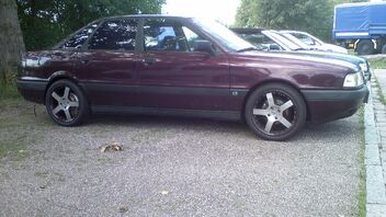

  • bei nem B3 quattro machste mit dem 40mm fahrwerk von weitec net viel verkehrt,der fährt sich damit schön fluffig & noch relativ bequem
    hängearsch hin & her,bei nem 1.9E quattro hab ich davon nix gesehen & bei meinem fronti is da beim nem 60/60 auch net viel los
    tiefer wird er damit allerdings schon,bilder hab ich bis auf dieses leider nix dazu in erinnerung ;(

  • der B4 hängt mit seinen 30-35mm hinten schon bisschen tiefer,mein B3 mit 60/60 dagegen kerzengerade
    beim B3 is das ganze wohl bisschen gediegener ?!

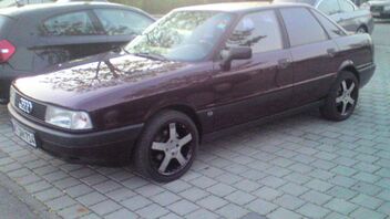

  • Das hab ich erst etwas über 1 Jahr drin, das ist noch kein Problem, aber das Fahrwerk, das bis dahin von Werk war, das hing dann hinten etwas, nach ca. 300tkm :D Gegen Ende dann so extrem dass hinten keine 2 Personen mehr sitzen konnten sonst ging das Heck ganz runter.
    Hier mal eins vom August 2012 und eins vom April 2011, wobei es da noch halbwegs gerade aussieht, aber wenn jemand noch drin war, ging das Heck ein Stück tiefer, da ist dann der Abstand Kotflügel-Reifen kleiner gewesen an HA als an VA. Find grad keins wo man es gut sieht.
    Vorteil wäre beim KW durch die Nutenverstellung hinten kann ich in 2cm Stufen je 2 hoch und 2 runter, könnte also wenn die Federn sich hinten setzen sollten dem entgegenwirken.
  • danke, auf dem bild aus 2012 ist ebenso eine leichte keilform zu sehen, oder hast du da den federteller schon verstellt?

    hier mal nen bild von meinem B3 hab den auch eher noch ne nut runter genommen,so steht er ziemlich kerzengrad :)
  • Thomas hat 60/60.
    Und bei meinem als er schon 2012 das 40/40 drin hatte, hab ich den Federteller auf der Höhe gelassen, wie das Federbein geliefert wurde, also mittlerer Ring für 40mm Tieferlegung.
