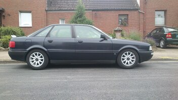

  • 35mm sehen ungefähr so aus
    sind eibach federn mit bilstein B4 dämpfern
    die hinteren federn stehen ziemlich unter vorspannung,deswegen liegt der wagen so direkt nach einbau schon auf dem niveau,während die vorderachse sich noch setzen muss
    klingt zwar bisschen gemein,aber sooooo schlimm fährt sich das gar net,bisschen restkomfort is noch vorhanden :)
    allerdings net allzu viel,die kombination wurde grad beim B4 eigentlich gern empfohlen,da es noch so komfortabel sein soll,viel härter is mein audi 90 B3 mit dem weitec ultra GT 60/60 aber auch nicht :hmm:
    aussehen tuts meiner meinung nach aber net schlecht,is deutlich tiefer als original & grad noch nen pfiff tiefer als das originale tiefere fahrwerk
    wobei original sicher auch seinen reiz hat,weiss nur net grad welchen ^^

  • Danke für das Bild! :)
    Würdet ihr denn lieber ein 60/40 statt eines 40/40 nehmen?
    Ich weiss nicht... viele fahren ja ein 60/40, hinten schließt es finde ich auch wunderbar ab, nur vorne ist es finde ich ein wenig tief.
    Andererseits wird dann ein 40/40 vorne wohl wiederum n Tick zu hoch aussehen.
    Ich habe ja auch eine S2 Stoßstange montiert und im Winter wird das Auto genauso bewegt, wie im Sommer. Kommt mir vorn dann ein bisschen tief vor. :S
    Ich weiss es nicht... :wacko: ?(
