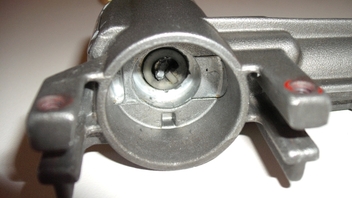

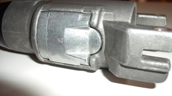

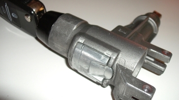

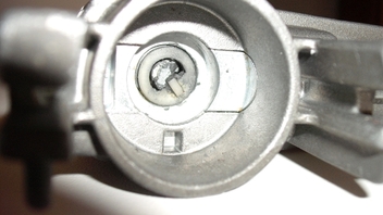

Ich habe mal paar Bilder gemacht. Auf der Außenseite ist so eine Art Klappe.
Im Buch las ich, dass man zum zerlegen an einer geheimen Stelle bohren muss -
was ich aber nicht glaube.Wenn der Zapfen eine Audi Nummer hat muss man ihn doch austauschen können.
Vielleicht hat jemand das schon mal gemacht. Ich habe nämlich auch keine Lust
mit mehreren Schlüsseln rumzulaufen.Gruß, Ralf
P.S. mit Strg und + könnt ihr die Bilder ganz groß machen. Dann sieht man jede
Einzelheit. Auch ein x auf dieser Klappe. Ob da wohl das geheime Loch zum Bohren
ist?

Das mit dem Bohren bezieht sich nur auf den Ausbau des Schloßzylinders aus dem Gehäuse in welchem die Lenkradsperre sitzt, mit der Bohrung kann man dann zwar durch Drücken mit einem Schraubendreher den Schließzylinder entriegeln und ausbauen/ersetzen, allerdings nicht den Schlüssel anpassen.
