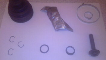

    Ich habe mir diese Tage eine Achsmanschette gekauft, allerdings fehlte da eine Schlauchschelle. Wollte nun von euch wissen ob ich noch was brauche, was nicht mit dabei ist!? Unten seht ihr den Inhalt meines Pakets.
    Die 3 "Drähte" bauche ich, damit das Gelenk nicht von der Welle rutscht nehme ich an. Vermutlich brauche ich dafür nur 2 oder? Nur wofür brauche ich diese anderen 2 Ringe (ein dünner Ring aus Metall und ein dicker Ring aus Kunststoff)?

  • Wenn du dein Achsgelenk demontiert hast, siehst du, wo die Teile hinkommen. ;)
    Er schiebst du die kleine Schelle drüber, dann die neue Manschette , die Federscheibe und den Kunsstoffring (Konus nach außen) dann die Sicherungsklammer tauschen und das Gelenk wieder drüber schieben.
    Wenn du die neue Manschette dann bis ans Gelenk ziehen und durch eine Öffnung das ganze Fett rein. Das meißte davon bitte ins Gelenk versuchen zu pressen.
    War die Manchette vorher defekt, bitte das Lager ordentlich reinigen. Wofür drei Sicherungsklammern dabei sind, ist mir aber ein Rätsel.
  • Die Sicherungsklammern sind dafür da, damit wen man die Achsmanschette komplett ausbaut sich nicht die Kugeln im Tripogelenk verabschieden.

    Da sind doch alle Schellen dabei? Du hast eine große und eine kleine.. ich denke mal, die drei Klammern sind ein Versehen ;)
    Erklärt mir bitte mal jemand, wie man die Achsmanschette nur Teilweise ausbaut? Und dann ohne das Gelenk abzunehmen? Käme dem Versuch gleich, die Unterhose über den Kopf zu ziehen, um nicht die Hose ausziehen zu müssen :pardon:

    So machen, wie Sam das sagte. Und vergiss die Sicherungsringe, das is nur blödes Gefummel den zu ersetzen und bringt auch weiter nix. Die Spannung des alten Sicherungsrings reicht auch so aus.
    den Metallring bitte mit dem Konus nach INNEN setzen, den Kunststoffring mit dem Konus nach AUSSEN!

  • Ja, die fehlende Schlauchschelle hatte ich mir in der Zwischenzeit besorgt. Aber wenn ich das Gelenk runterschlage, kommen mir doch keine Kugeln vom Gleichlaufgelenk entgegen oder?
    Grüße, Georg
  • Nein, warum sollten sie? Sind doch in dem Korb drin... wenn an dem Gelenk nix defekt is, fliegen da auch keine Kugeln weg. Natürlich musst du das Gelenk abschlagen.
