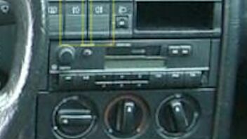

hab nun meinen audi 90 auch hier... Problem ist:
Nebelscheinwerfer gehen nicht
Nebelschlussleuchte geht nicht1. Sicherung ist okay
hab dann versucht den schalter auszubauen, paar mal dran gewackelt... auf einmal ging es manchmal.. denke die schalter haben ein wackler..
hab dann den schalter rausgezogen, nun ist mir der stecker hinten in der mittelkonsole abgegangen.. ist der normal nicht etwas länger, dass man den samt schalter rausziehen kann ?
ich bekomme ihn jedenfalls nicht wieder rein, weil
a) ich nicht hinten gegendrücken kann
b) nicht drankomme
c) stecker nicht weit genug rausgezogen bekommeist das normal, dass das alles so stramm ist mit dem stecker ? oder liegt es am VW alpha radio, dass die Kabel verklemmt ?
Radio ausbauen muss ich morgen nochmal probieren.. wollte eben einfach nicht raushab schon diese ablage unterm lenkrad abgeschraubt, aber komme einfach nicht dran von hinten...
KI wollte ich nicht ausbauen
achso.. und bei mir sind beide schalter orange beleuchtet wenn AN ?! (untere Leuchte)
und wenn ich zündung anmache, leuchten die schalter schon (ohne standlicht) ist das normal ? (obere Leuchte) -
Tjaa.... entweder baust Du das KI aus oder nimmst die restlichen Schalter und Blenden auch raus.
Mit dem letzten Schalter/der letzten Blende kommt dann auch dieser Rahmen mit raus, so dass man ein bisschen mehr Platz bekommt.Hast Du das Ablagefach? Da Du Nebler hast, würde vermuten, nein.
Welchen Schalter hast Du denn rausgeholt und was genau ist vorne für ein Symbol drauf?
Das klingt wie die Blenden von zwei Nebelschlussleuchtenschaltern. Die leuten aber eigentlich unten gelb (und müssen es laut StVZo (§53d Absatz 4) auch), der für die Nebelscheinwerfer leuchtet unten grün wenn eingeschaltet.Dass die obere Leuchte mit angeht bei Zündung an ist normal
so schaut das bei mir aus
dann haben sie vermutlich einen schalter schonmal getauscht
wie gesagt.. leuchten beide orange wenn AN
oben sowiso die kleine Leuchte -
Hast ja doch das Ablagefach.... hat meiner nämlich nicht, da ich mometan noch fünf Schalter in der MiKo habe....
Würde da dann das Ablagefach raus nehmen, ist ne Schraube hinten drin, unterm Teppich glaube ich.
Ich war in der Vermutung, dass Du, warum auch immer, zweimal Schalter Nebelschluss drin hast. Den Blenden nach sind aber die richtigen Schalter drin. Und die Farbe kommt von den Blenden.
Kannst Du nochmal ein Bild machen, wenn beides an ist? Und am besten noch eins von den Schaltern ohne Blenden....
Bau das Radio aus inkl. dem Käfig, dann sind unter den schaltern so kleine Löchlein, kommste mit 3 Fingern durch, hat bei mir gereicht.
Und durch den Radioschacht kannste bei bedarf ganz runtergefallene Stecker hoch holen. -
Eigentlich sind die Kabel schon lang genug um sie ein Stückchen rauszuholen. Nur der Kabelbaum ist recht stramm da alles nochmal mit Tape umwickelt ist, da hat man schon Probleme die Stecker durch die kleinen Öffnungen rauszuholen.
Alternativ kannst du auch den kompletten mittleren Einsatz rausnehmen, ist eigentlich auch nicht so dramatisch.
habs hinbekommen.. und die farbe ergibts dich ja durch die farbkappe in der schalterblende
radio ausgebaut und von unten gegengehalten... paar mal am stecker gewackelt und beide gehen nun..
nebler grün, NSL gelb
nur geht jetzt die leuchte von der leuchtweitenregulierung nicht mehr..
aber das gehört hier ja nicht rein...
