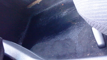

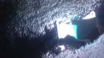

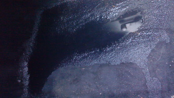

  • Nachdem es in Krefeld in den letzten paar Tagen ein wenig mehr geregnet hat. Steht nun die Beifahrerseite unter Wasser.
    Das erste mal ist es mir aufgefallen letzten Donnerstag (08.10). Da habe ich mir gedacht, ok scheisse hast du das Fenster eventuell aufgelassen. Nichts dabei gedacht, Fußmatte zum trocknen mit genommen, Wasser mit Handtüchern aufgenommen und Lufttrocknen lassen.
    Gestern fahre ich von der Arbeit nach Hause, parke meine Prinzessin ordnungsgemäß. Beim abnehmen der Radioblende dann der Schock.
    Nun die Frage, was könnte es sein? Türdichtungen? Wasserlauf? Weil es war wie auf den Bildern zu erkennen nicht möglich heraus zu finden woher das Wasser rein kam. Habe den Teppich hoch genommen, aber auch da keine wirklichen Punkte ausmachen können woher das nun wieder kam. (Fenster war zu!).
    Ich fahre schon ohne TÜV und nun passiert jeden Tag ein neues Unglück... ;( ;(
  • MMhh,sieht ja böse aus!
    Ist es "nur" auf der ebenen Fläche nass oder auch nach vorne oben,wo halt der Beifahrer seine Füsse hat,Richtung Handschuhfach?Wenn ja,Heizung prüfen(ob´s noch läuft,Warm/Kalt),evtl.Wasserstand prüfen!Spontan fällt mir da nur ein,die Dichtung der Heizungsgebläseansaugung im Wasserkasten zu checken (unterhalb des Beifahrerscheibenwischers/Pollenfilter!?) und den Wasserablauf direkt links daneben (wenn Du VOR dem Fahrzeug stehst) auf korrekten Ablauf zu prüfen!
    Bei nem Kollegen von mir ist das Wasser letztens unterhalb der Tür durch die Dichtung über den Schweller reingelaufen,er hat allerdings einen Cupra!
    Gruß...
  • Das Wasser steht nur in der Ebenen Fläche, ob es durch den Teppich hoch gezogen ist, kann ich leider nicht sagen, oder ob es von dort kommt, aber ja einige Stellen dort waren auch "Feucht" / "Nass".. :(
    Also meinst du ich soll man diesen schwarzen Rahmen abnehmen der unter den Scheibenwischern sitzt, und mal gucken was da drunter los ist?
  • Auf jeden Fall,
    Du machst ma die Haube auf,ziehst die Gummilippe der Spritzwand ab und schaust ma unter das Plastikteil in den Wasserkasten.Am besten noch die Verkleidung unterm Handschuhfach abschrauben und mit nem Helfer nen "Wassertest" machen;einer kippt oben VORSICHTIG Wasser rein und beobachtet den Ab-und Verlauf :thinking: ,der andere schaut (mit ner Leuchte o.Ä.) von unten ob und wenn ja von wo was kommt :golly: !Wenn Du die Plastikabdeckung OBEN abmachen willst,musst Du leider die Wischerarme demontieren und etwas Dichtmassen für den wiederanbau bereithalten.Wofür wirst Du beim Abbauen sehn ;) !Hoffe,es hilft!
    Gruß...
  • Hast du ne Klima? Dann könnte die Durchführung undicht sein. Die sitzt hinter deinem Motorsteuergerät und das sitzt wiederum unter dem Handschuhfach. Da kommst du ran, wenn du die Blende ganz unten (mit zwei Sechskantschrauben befestigt) abnimmst. Oder wie FreiSchnauze schon sagte irgendwo in der Richtung Pollenfilter.
    Passiert das nur während der Fahrt oder wenn das Auto steht? Ersteres würde den Verdacht Klimaanlage weiter untermauern, zweiteres den Pollenfilter. Sieh zu, dass du das in den Griff bekommst! Pack evtl. dein Motorsteuergerät wasserdicht ein! Das ist zwar schon abgedichtet, aber besser ist das. Nimm am besten den Teppich raus, sonst fängt der bald an zu schimmeln.
    Und fahr zum TÜV :P
