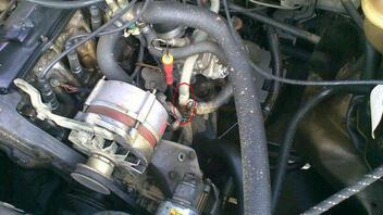

So, hier mal en Bild von der Sache... zwar Handybild dafür aber ok...
Der hätte aber mal eine Motorraum wäsche verdient
Siehst du nicht das Rohr, welches neben dem großen schwarzen Kühlwasserschlauch hochläuft? Das ist geplatzt...
@ Ronny: Is doch markiert...

SO ein Quatsch... Hast du das Bild gesehen? Is doch deutlich zu sehen, dass das durchgerostet is =)

Ist ja auch ein ordentlicher Druck dahinter wenn die Pumpe läuft. Das geht nicht lang und dein Auto steht inner Pfütze! Warum das aber gegammelt hat....Hast schon Ersatz?
Ersatz liegt beim Freundlichen schon bereit, werds heut mittag nach der Arbeit abholen und gleich einbaun...
Den Druck hab ich gesehn... is bis vor an den Kühler gespritzt und wäre gerne noch weiter wenn dieser nicht im Weg gewesen wäre...

Ups, sowas passiert wenn man Dinge überfliegt und sich die Bildchen spart
Dann vergiss was ich gesagt habe.Lg Patrick
