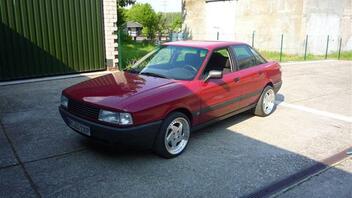

    habe mal eine wichtige frage will bei mir 18 Zoll felgen eintragen lassen und mein Problem ist jetzt bekomme ich die ohne weiteres bei meinen B3 eingetragen oder gibt es da Probleme die Felgen passen 1A. :hmm:
    Daten zu den Felgen:
    Keskin Kt4 Black Polish in 8,5 x 18 215/ 35/ 18
    hier mal ein Foto wie sie verbaut aussehen.... :search:

  • ja das stimmt !!! aber die Bilder sind schon älter das waren die Felgen von ein Kumpel sein Calibra die hatten wir damals mal bei mir drauf gebaut und jetzt hat er zu mir gesagt wenn ich die haben will kann ich die gerne haben die Bremsanlge wie auf dem Foto ist nicht mehr drin ich habe jetzt ein 16VG60 Motor eingebaut und eine Audi S2 Bremsanlage mit 20V Bremsscheiben also 276er mit 4 loch und die 2 Kolben Girling 60 Bremse da sieht das alles schon wieder besser aus :) und dazu wollte ich jetzt von 9x16 auf 8,5 x 18 Felgen umbauen.
  • ja habe jetzt hinten auch Scheibenbremse die Bilder sind halt nur etwas älter da war hinten noch Trommel und der 90 PS Motor verbaut...
