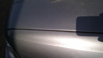

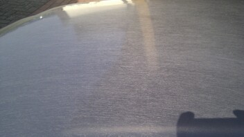

Ist so ein Lack wie auf meinen Bilder noch zu retten mit den Poliermitteln wie weiter oben beschrieben?
Das erste Bild ist von der Motorhaube, und beim zweiten habe ich mal mit einer 08/15 Politur poliert, es sieht schon besser aus,
aber die Kratzer kriege ich nicht ganz weg!
Also Eure Meinung dazu?

Hallo Andy,
so wie ich das auf deinen Bildern sehe hast du schon ziemlich schwere Defekte im Lack, dem mit der Hand beizukommen dürfte äußerst schwierig werden, außer du bist bereit einen halben Samstag lang nur die Motorhaube zu bearbeiten. Auf den Fotos ist der genaue Lackzustand ziemlich schwierig zu beurteilen. Schnapp dir doch mal heute Abend einen Baustrahler, richte den auf den Lack und mache dann mal neue Fotos.
Im Grund bekommt man aber eigentlich fast alles wieder hin, solange der Klarlack (Mehrschichtlack) oder bei Unilacken der Decklack nicht durch ist. Je nach Grad des Defekts muss man da eben nur mit mehr oder weniger starken "Waffen" ran.Mach einfach mal neue Fotos mit dem Baustrahler (Alternativ eine starke LED Taschenlampe), damit lässt sich das dann schon besser beurteilen.
Gruß Sebastian
Stark verwitterte und defekte Uni-Lacke würde ich mit Cerafox CUT Schleifpolitur (ab Korn 1000) bearbeiten.
Ich nenne es scherzhaft "LackWeg" ... sollte man nicht allzu oft machen, weil dann wirklich nix mehr übrig ist
Aber falls man überhaupt noch was retten, dann schafft man es mit dem Mittelchen ...
