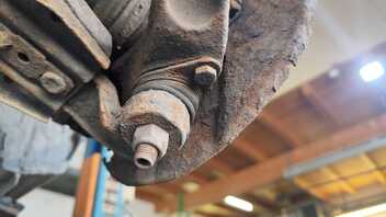

Die Teile hab ich letzten Sonntag abgeholt und es sieht alles wunderbar aus, Das Differenzial hat sogar die selben Kennbuchstaben, und die Antriebswellen sind noch in super Zustand
Jetzt geht es gleich los mit dem Einbau

Zum Schlusswort:
Es hat funktioniert, der Umbau ist abgeschlossen
Was braucht ihr damit es funktionieren kann:
-Antriebswellen passend zu eurem Differenzial (Lochkreisdurchmesser, Flanschdurchmesser)
-Achsschenkel mit Radnaben (Achsschenkel vergleichsnummer für 2.3l 10v und darunter 893505436 und 893505435)
Ich habe alle Sachen die oben stehen aus einem Spenderfahrzeug, da 3 Jahre neuer ist als meines gekauft, und darauf geachtet dass der gleiche Motor/Getriebe und das selbe Diff verbaut sind (Kennbuchstabe beachten) am besten bei den Ausstattungscodes in der Heckklappe schauen, da steht der ganze Bums drin solange noch nichts verbastelt ist und dann eben neu mit alt vergleichen
Beim Umbau gab es keine Komplikationen, da alle weiteren Ersatzteile (Radlager, Domlager VA+HA, Spurstangenköpfe VA, etc.) nach ETKA Liste herausgesucht und bestellt wurden (wer billig kauft, kauft zwei mal)
Das versprochene Bild von der VA Aufhängung habe ich leider im Umbaueifer total vergessen
Bald werden allerdings noch die Antriebswellenmanschetten an der Vorderachse gemacht, da hab ich nochmal die Chance meinen Fehler gut zu machen
Wenn noch Fragen sind oder ich etwas vergessen habe gerne meckern😉👍
