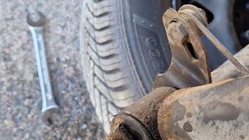

    Ich wollte heute endlich mal mein Projekt Fahrwerk angehen. Hab Hinten angefangen, erst die Muttern oben ab und dann wollte ich die Schraube unten demontieren, links ging das auch ganz gut, aber rechts geht nur die Mutter ab, die Schraube lässt sich keinen Millimeter bewegen. Habs mit Rostlöser und Hammer versucht, aber hat sich nichts getan. Jetzt bin ich Verzweifelt und komme nicht weiter, hat jemand ne Idee?
  • die Schraube lässt sich keinen Millimeter bewegen.
    Die Schraube wird im Dämpferauge festgerostet sein.
    Eine qualitaiv hochwertige (möglichst) Sechskant-Nuss - keine Baumarkt-"Qualität", ein "Knebel" und 1 - 2 mtr. Rohr.
    Entweder löst sich die Schraube oder der Kopf reißt ab.
    In dem Fall auch egal, da ich annehme, dass der Dämpfer neu kommt? Einfach das Dämpferauge einschl. Schraube mit einer "Tigersäge" rechts und links durchtrennen.
    Man kann auch eine Flex nehmen, was ich persönlich wegen der Funken, die sich überall einbrennen, nie mache.
