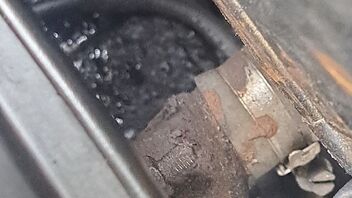

Audi 80 Abk 92 Baujahr Kühlwasserverlust
  • Meistens kommt beim ABK die Undichtigkeit vom Kunststoffflansch mit O-Ring.
    Hier findet man das Bauteil (20) mit der entsprechenden Ersatzteilnummer.
    Manchmal (wie bei mir) kann der O-Ring nicht mehr abdichten weil es Lochfrass am Auslass des Zylinderkopf gibt, bedingt durch schlechtes oder fehlendes Kühlmittel im Kühlwasser vom Vorbesitzer. Ich musste den Lochfraß an mehreren Stellen zuschweißen lassen, da das ganze auch die Fläche der Zylinderkopfdichtung betraf. Anschließend wurde der Kopf geplant. Das hält jetzt schon ~ 10 Jahre und 80TKM.

    Vielen lieben Dank für die Antwort war super hilfreich 😊
    Dann tausche ich einfach den Kunstofffskanch zusammen mit dem O-Ring aus und schau dass es dicht wird.
    Muss ich beim Austausch irgendwas beachten?
