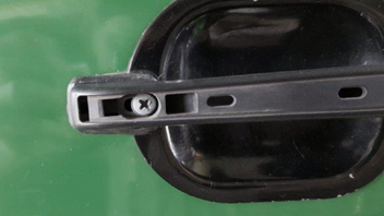

    ich habe ohne viel Ahnung einen Audi 80 B2 (bj82) gekauft und scheitere grade daran den äußeren Türgriff an der Beifahrertür zu demontieren.
    Die innenverkleidung inklusive innerer Türgriff sind bereits abgebaut und die Tür liegt bereits auf Böcken. Jetzt bekomme ich Türschloss das in der Karosserie schließt, bauzug und äußeren Türgriff nicht ab.
    Hat jemand Tipps welche Schritte nun helfen könnten?
    Vielen Dank im voraus
  • Die Edelstahlleiste auf der Außenseite abnehmen. Versuche sie zusammenzudrücken oder mit einem spitzen Messer darunterzufahren.

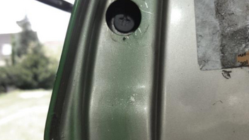

    Darunter ist eine Schraube verborgen. Die zweite Schraube befindet sich an der Stirnseite der Tür wenn du sie öffnest.
    Was heißt demontieren? Nur die Anbauteile oder die Tür komplett abbauen? Wenn komplett dann musst du noch den Niet vom Fangband aufbohren bevor du sie komplett abschrauben kannst.
