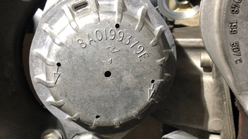

    Ich habe mir folgende Lager besorgt:
    - Hydrolager rechts (8A0 199 382 A)
    - Hydrolager links (8A0 199 379 E)

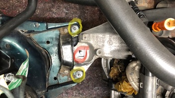

    Ausbau ging relativ easy beim ABT. Rechts ist es bissel eng, aber man kommt eigentlich gut ran. Die beiden in die Karosserie eingepressten Schrauben auf der Beifahrerseite haben die letzten 31 Jahre - zu meiner Überraschung- auch recht gut überstanden. So nun aber zu meiner Frage: welches Drehmoment bekommen die jeweils zwei Bundschrauben (gelb) mit denen die Motorlager an der Karosserie befestigt werden?
    Hier im Forum gibt es unterschiedliche Informationen. Einmal ist von 25 Nm und einmal von 45 Nm die Rede!
    Weder in meinem Buch (Etzold), noch in den ErWin Reparaturleifäden konnte ich was finden.
    Einzig das Anzugsdrehmomen für die Motorstütze - Motorlager Verbindung wird mit 40 Nm angegeben (rot), was sich auch mit dem Audi-80-Scene Wiki hier deckt.
