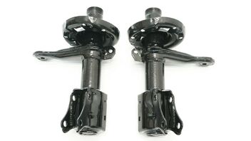

    ich habe letzte Woche bei meinem Avant mal die Domlager vorn getauscht inkl. Federteller und Staubschutz.
    Da er schon tiefer ist, habe ich mich gefragt obs dann eigentlich gekürzt Federbeine gibt? Der Restfederweg ist wirklich recht begrenzt obwohl er maximal 50mm tiefer ist würde ich behaupten.
    Ich habe die ganz normalen Federbeine drin wie im Bild unten.

  • Ich glaube wir reden aneinander vorbei :) Wollte nur Wissen ob's auch gekürzte Federbeine gibt die mehr Federweg bringen und nicht wo der Teller tiefer sitzt für mehr Tiefgang. Sind ja schon noch paar cm Rohr oberhalb des Federtellers, die potentiell gekürzt werden können von irgendeinem Hersteller. ;) Machen die Anbieter ja auch zB bei den Gewindefahrwerken
  • Das kann sein das es sowas gibt, nur muss auch dann die Patrone kürzer sein auch bei meiner anderen Interpretation musste die Patrone dann kürzer sein. Denn deine jetzigen Dämpferpatronen sind genauso lang wie die Serien Patronen.
    Nur die Kolben Stange ist gekürzt damit sie in ihren Arbeispunkt sind.
    ist meiner Meinung nach auch egal da du durch den Federweg Begrenzer eh begrenzt wirst und spätestens wenn dir die Randhausschalen raus radierert werden bist du am Ende des Weges 😉
    Beim Gewindefahrwerk änderst du auch nicht die Patronenlänge oder Federbeinlänge dort veränderst du die Feder Position quasi den Federteller schraubst du runter oder hoch.
