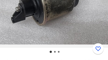

    Der Luftklappensteller / Vordrosselsteller ging nicht.
    Als erstes war das Kabel kaputt also hab ich das bis zum Sicherungskasten neu verlegt.
    Dann ging die Klappe, aber auch wenn Zündung aus war hat sie geschalten und sobald die Zündung ein war ging sie gar nicht mehr.
    Also hab ich den Luftklappensteller getauscht.
    Dann ging dieser kurz aber nach wenigen Tagen war die Klappe wieder kaputt.
    Ich weiß nicht was ich machen soll.
    Hat jemand von euch eine Idee?

  • 2EE Vergaser sehe ich auf den Bildern.
    Damit kenne ich mich nicht aus!
    Drosselklappensteller ggf.?????
    Das Bauteil drückt gegen die Drosselklappe und regelt den Leerlauf?????????????
    Es gab hier aber (vor kurzem) einen Beitrag mit diesem Vergaser.
    Ggf. mal Stecker bzw. Massepunkte kontrollieren.
    Das ist aber mehr als geraten.
