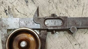

    Da ich diesen Stopfen nicht unbedingt "reinkleben" wäre meine Idee einfach den O-Ring zu ersetzen und die Sache sollte wieder dicht sein. Jedoch kann ich keine Maße dazu finden.

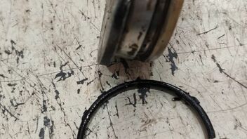

  • Vielen dank für die Antwort, also werde mir wohl nicht den neuen Deckel mit der Teilenr. 078 103 113B einbauen. Der Deckel wurde nun ausgebaut und ich hatte wohl recht mit meiner Vermutung, dass daher das Öl rauswirft. Der O-Ring war kaputt, habe nun einen 42,5 mm eingebaut mit der Dicke 3,55mm werde weiter berichten wie es nach dem Tüv aussieht.
