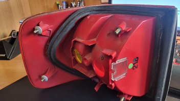

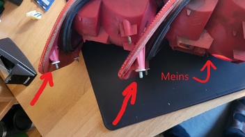

Haben Sie ein neues Rücklicht gekauft und die Gewindestangen reichen nicht durch die karosserie, ansonsten passt alles laut Nummer müsste es zu einem Audi 80 b 4 Limousine passen.im endeffekt sind die kunststofffüße worauf die gewindestangen gesockelt sind bei meinem rücklicht etwas länger. Wo bekomme ich so ein Rücklicht her?

da passt doch auch der Winkel und die seitliche Länge überhaupt nicht auf dem Foto ...
Wie bei den Leuchten von Limousine und Avant (habe das Elend schon hinter mir).
Du hat eine Limousine, ja?Edit:

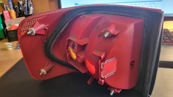

Das Dritte Bild ist falsch beschriftet!
Dein altes Rücklicht ist von einer Limousine, das neue von einem Avant. -
Das rücklicht passt perfekt in die Karosserie bis auf die Tatsache dass der gewindebolzen zu kurz ist, und es ist ein laut Verkäufer ein Original rücklicht und laut Nummer auch, es ist ein gebrauchtes rücklicht von Hella. Meine Karosserie ist eine Audi 80 B4 habe mir jetzt bei Amazon einen Nachbau bestellt auch für Audi 80 B4 Limousine und auch hier passt das rücklicht nicht, es ist genau dasselbe Problem nur die gewindestange ist zu kurz.
Dass die Winkel etwas anders aussehen liegt an der handykamera weil das zweite rücklicht ziemlich dicht am Rand liegt.
Und die Gewindestäbe verlängern? Wenn das Rücklicht wie du sagst von der Passform sitzt, Gewindemuffen und kurze Gewindestäbe besorgen.
Das ist keine Avant Leuchte, ich nehme an Du hast einen sehr frühen B4 Limo Modelljahr 1992, daher passt es nicht.
Ursache ist, dass der/ die Bolzen gekürzt wurden (und vermutlich das Blech der Karosse entsprechend anders gebogen). Als Ersatzteil gibt es immer nur die Leuchten mit "neuem" kurzem Bolzen.Für Deinen Fall wurde jedoch ein "Adapterteil" vorgehalten, unter der Teilenummer 8A5.945.185 gibt es das bei der Tradition. Kannst Du Dir da anschauen, daraus ergibt sich auch, wie das umzubauen geht.
