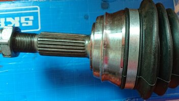

    ich (bzw. meine Werkstatt) habe Probleme mit der Antriebswelle für meinen 87er RU mit Schaltgetriebe und ohne ABS. Diese frühen Autos haben ja noch die "alte" Antriebswelle mit dem Gewindezapfen und Mutter, einteiliges Federbein usw...

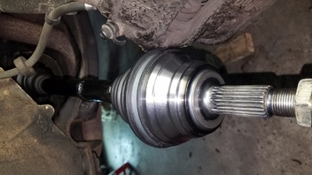

    Da die linke Antriebswelle anfing, Geräusche zu machen, war das Auto gestern zum Tausch der Welle in der Werkstatt. Verbaut werden sollte eine Antriebswelle Typ SKF VKJC 5371. Leider hat mir die Werkstatt das Auto unfertig zurück gegeben - angeblich ließ sich die Welle nicht montieren.
    Laut SKF sollte das äußere Gelenk wie folgt aussehen:
    Aussehen tut es aber so wie unten, also mit einer umlaufenden Rippe (die ich selber nur von Bildern "später" Antriebswellen wie SKF VKJC 5383 kenne)
    Angeblich verhindert diese umlaufende Rippe, dass die Welle weit genug ins Federbein geschoben werden kann. Eine zweite Welle von SKF sieht übrigens genauso aus.
    Stellen sich jetzt die Jungs aus meiner Werkstatt zu doof an oder hat SKF hier in der Tat Mist gebaut? Schon mal danke im voraus ...

  • Ja, das schaut nicht korrekt aus. Ich habe Antriebswellengelenke von GSP seit einiger Zeit verbaut und bin bis jetzt zufrieden. Die komplette Welle brauch ja eigentlich nicht getauscht werden.

    Grundsätzlich schließe ich aber aus, dass ich eine nach Teilenummer falsche Welle habe - Eine Automatik-Welle dürfte gar nicht erst am Getriebe passen, während bei der "späten" Welle die Verzahnung nicht in die der Radnabe passen würde. Aber das tat es in beiden Fällen, dennoch passte es angeblich wegen der Rippe nicht. Und wie gesagt, so eine Rippe kenne ich nur von Autos mit den "späten" Antriebwellen. Meine alte Welle hat den auf McBains Bildern sichtbaren, abgesetzten Konus. Daher die Frage, ob einem sowas schon mal untergekommen ist oder am Ende SKF hier einfach einen Fehler gemacht hat.
    Anyway. wir haben jetzt jetzt erstmal für meine vorhandene Welle beide Gelenke von FAG bestellt...

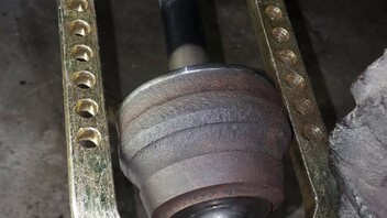

  • So einen schönes Werkzeug nenne ich nicht mein Eigen.
    Bei mir gab immer einen guten Schlag mit dem Gummihammer.
    Gern im Schraubstock, im eingebauten Zustand gibt die Gelenkwelle die Kraft meist nicht weiter.

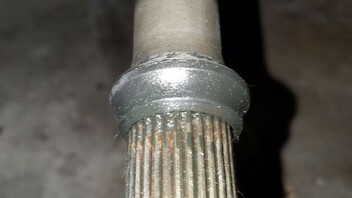

    Es gab mal einen Sprengring, den musste man mit einer speziellen Zange oder sonst was weiten.
    Aber das System mit dem Sicherungsring, das kenne ich von meinen Schätzchen (Bild rechts) hier.

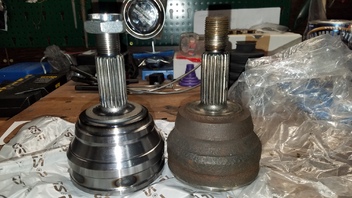

  • Hallo Mc Bain. So hab das Gelenk getauscht. Das Werkzeug macht sich super zum Abziehen des alten Gelenks.
    Optisch sieht das GSP Gelenk anders aus passt aber rein gab keine Probleme.
