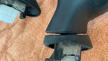

    ich muss bei mir beide Spiegel tauschen. Der auf der Fahrerseite ist sehr schwergängig beim anklappen. Der auf der Beifahrerseite ist ein Nachbau und ist (Am Gelenk) total lose. Er schlackert mittlerweile auf der Autobahn.
    Ich habe mit ein paar Gebrauchte bestellt. Der Verkäufer hat mir leider zwei mal die gleiche Seite geschickt aber der Richtige ist schon unterwegs.
    Nun ist mir beim Aufbereiten alerdings aufgefallen, dass das Spiegelgelenk in Normalposition einen recht großen Spalt am Gelenk hat. Bei dem anderen Spiegel ist es tatsächlich genau das Gleiche.
    Ansonsten funktioniert das Gelenk bei beiden ganz normal und rastet in den beiden Drehpositionen schön ein.
    Übersehe ich hier etwas? Kann man das beheben? Ich habe keine Lust, dass bei jedem Regen Wasser in die Tür läuft.
