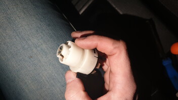

    Nun tut sich plötzlich garnichts mehr und die Anzeigen leuchten obwohl ich den Schlüssel nichtmal drin habe.

  • Während du den ZAS tauschst, bitte mal ein Foto vom Motorraum einstellen.

  • Zitat
    Da bin ich deiner Meinung, das ist der ZAS.
    Auch mal hinten auf das Zündschloss schauen, da kann der Bolzen abgeschert sein.
    Ich habe da einen ZAS vom Herth & Buss eingebaut, der geht bis jetzt super.
