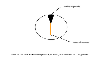

Habe mich am Wochenende mal mit der Blitzlampe versucht,einfach aus Interesse. Ich habe den Zündverteiler so verdreht das die Zündzeitpunktkerbe am Schwungrad mit dem > an der Glocke beim Abblitzen fluchtet. Der JN benötigt ja ca. 6°+ ZZP. Muss ich da noch nachverstellen oder ist der 6° Versatz bereits an der Kerbe am Schwungrad berücksichtigt?
Falls nicht, muss grob geschätzt die Kerbe eher linksseitig oder rechtsseitig von dem > an der Glocke beim Abblitzen liegen? (Sichtweise vor dem Fahrzeug stehen, nicht in Fahrtrichtung)?
