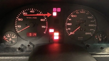

  • Moin ich habe unter anderem einen Audi 80 B3 bj 91.
    1,6l fast extra frei ( Servo , Schiebedach und das war es auch schon)
    kann es sein das ich keine Anzeige für die Ölkontrolle habe ?
    Da wo laut Ezold die Ölkontrolllampe sein sollte steht bei mir CAT
    Den Summer hebe ich bereits kennengelernt der funktioniert.
    beim Zündung an leuchtet die Lampe nicht.
    Welches wäre die richtige Lampe ? Nr 13 ?
    Holgr
  • Hm... es gibt tatsächlich mehrere der Symbolträger - die Folien mit den Symbolen drauf im Kombiinstrument - und mind. eines davon hat die CAT-Lampe: 894919249B für Japanische Fahrzeuge mit KI von NS (vermutlich Nippon Seiki) aus Japan. Dann wäre das Öllämple direkt darunter, siehe im Audi Tradition-Shop. Sollte aber die gleiche Stelle sein wie im normalen KI?
    Auf jeden Fall würde ich mal die Birnchen alle erneuern.
    Edit: Es gibt mit Teilenummern 8A2919249C und 8A2919249D (siehe Audi Tradition) Träger für Audi 80 B4 mit CAT an der Stelle, wo bei Dir das Öllämple sitzt. Evtl. hast Du ein B4-KI drin? B4 haben die Ölwarnung in der Multifunktionsanzeige drin - diesem "Minidisplay" in der Mitte.
