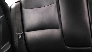

Hier
Ich hab vom Coupé auf Limo B4 angepasst: die Sitzbank passt, die Lehne musste ich anpassen und bedeutet viel Arbeit und mit dem Ergebnis bin ich Recht aber nicht sehr zufrieden.
