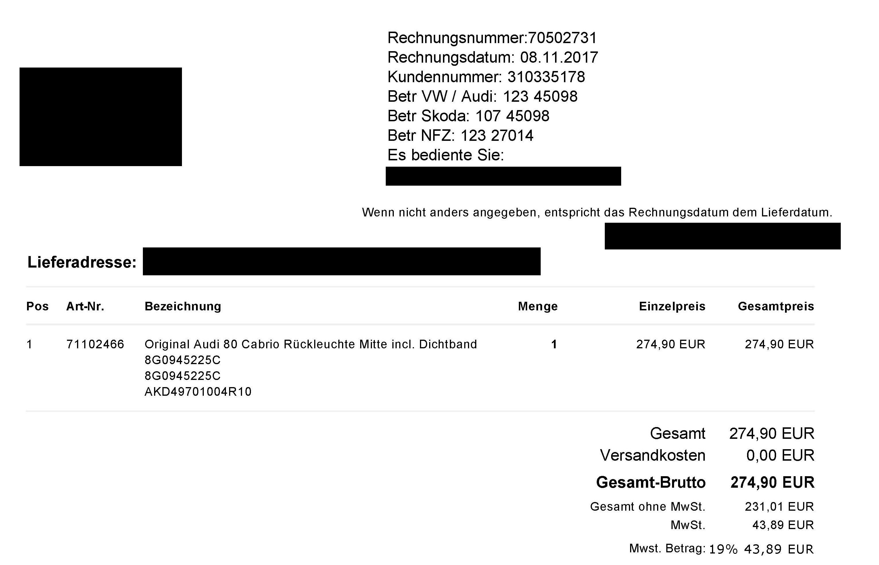

  • Falls du damals 2 Rückleuchtenbänder gekauft haben solltest, ich würd dir eins abnehmen.
    Wenn ich noch eins hätte, würden wir über einen 4-stelligen Betrag reden! :D

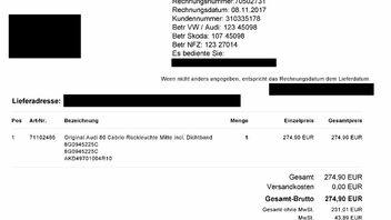

    Leider nein. Wer hat denn Ende 2017 daran gedacht, dass es irgendwann keine mehr gibt? Und mein "altes" Rückleuchtenband in sehr guten Zustand habe ich an einen Cabrio-Kollegen für 150 EUR verkauft. Heute ginge das leicht für den 4-fachen Preis weg!
    Und als es noch 2018/2019 noch mal Heckleuchtenbänder für Linksverkehr (Reflektor für die NSL sitzt rechts; Aufnahme links ist aber vorhanden; merkt beim TÜV keiner) bei AUDI Tradition für rund 370 (?) EUR gab, haben die Meisten gezögert. Vor einigen Wochen wurden für diese Neuteile 1.800 EUR geboten!

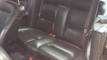

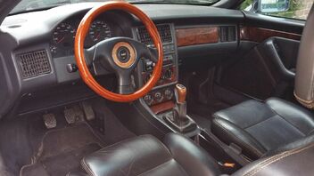

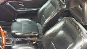

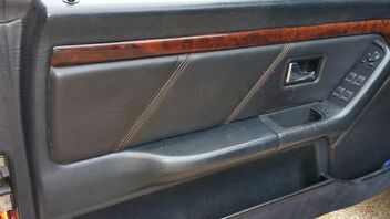

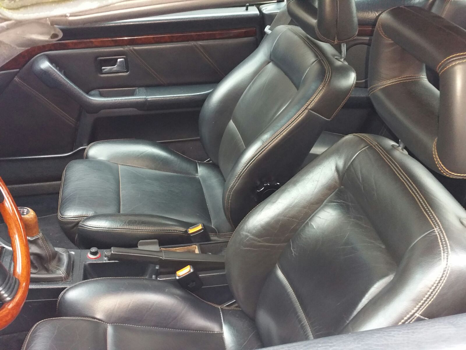

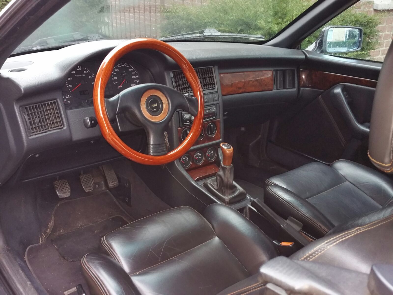

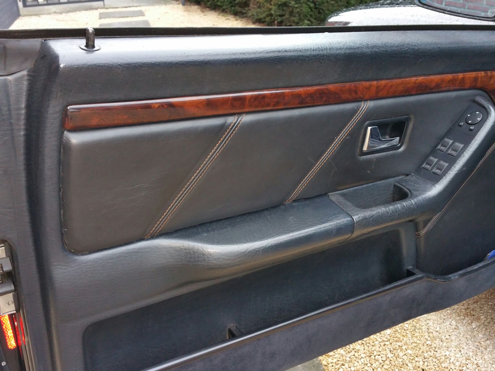

    Für meinen "Spender", den ich nur wegen der Innenausstattung gekauft habe (s. Bilder), habe ich Anfang 2018 950 EUR bezahlt. Ist ein 5-Zylinder NG1, leider nicht mehr mit den Schmiedequerlenkern, wie sie die allerersten Cabrios ab Werk hatten.
    Das Geld habe ich mit dem Verkauf von ein paar Teilen, die ich selbst original und fabrikneu habe, schon wieder raus - ohne aktiv den Verkauf betrieben zu haben. Albert schreibt, dass er für einen brauchbaren Spender 2.000 EUR zahlen würde. Der würde sich nach dem Teil für 2.000 EUR "die Finger lecken".
    Mein Ersatzteillager mit originalen Neuteilen, für die ich im Laufe der letzten drei Jahren einen "nur" mittleren 4-stelligen Betrag ausgegeben habe, dürfte im Wert sicher um 30 - 50 % gestiegen sein. Trotzdem alles unverkäuflich! Nicht als Kapitaanlage gedacht, sondern Hobby.

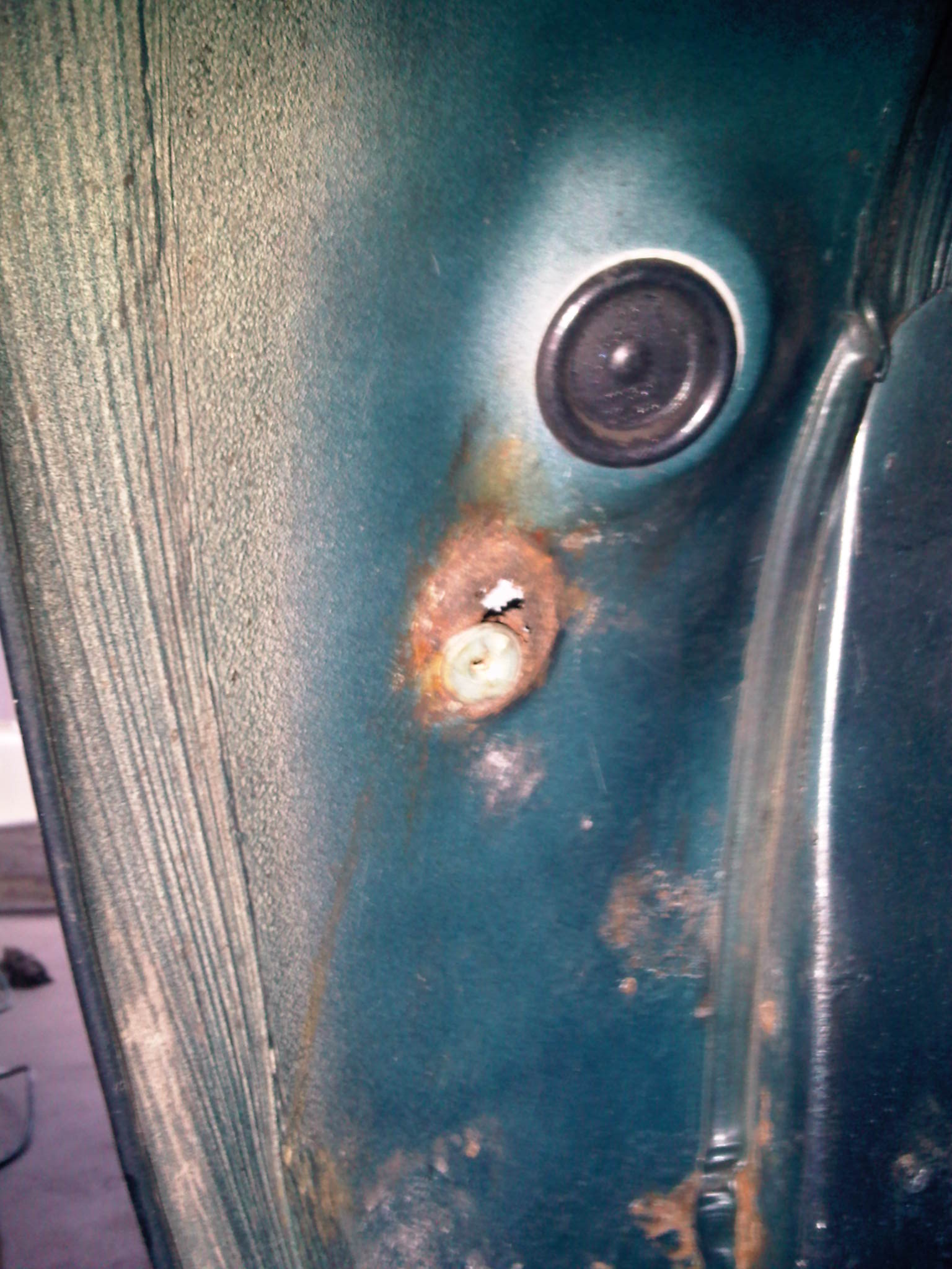

    Mit viel KM wie schon erwähnt, Blindstopfen im Radhaus hinten kontrollieren, da fangen sie gerne mit Rosten an.
