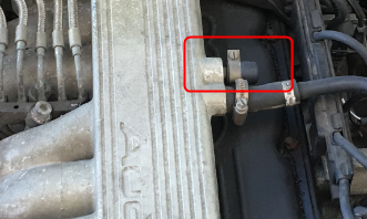

Wozu dieser Anschluß ?
Um im Jahre 2020 "Falschluft" zu ziehen
ich glaube hier ist bei den Quattro Modellen die Unterdruckanlage angeschlossen mit der das Sperridfferenzial gesteuert wird.
Exakt. Das und andere Unterdruckanlagen, z.B. Die Umluftklappe für Klimaanlage. Die wird ebenfalls durch Unterdruck betätigt.
Aha... OK.
Oder für den z.B. blöden Kaltlaufregler
Scheint selten genutzt worden zu sein, da ich hauptsächlich Fotos gefunden habe wo dieser Anschluß eben Still gelegt ist. Kann man vieleicht für was anderes nutzen. Liegt also Unterdruck dran an....
