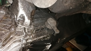

    Fast alle Schrauben am Getriebe sind draußen bis auf eine , die schwarze links unten am Getriebe ( siehe Foto roter Kreis ).
    Das ist eine Inbus-Schraube , leider ist nur sehr wenig Platz .
    Zum Lösen habe ich eine Zange mit langem Griff genommen die dazwischen passt .
    So konnte ich sie Lösen und mit den Fingern dann Herausdrehen .
    Herausnehmen läst sich die Schraube nicht da sie zulange ist .
