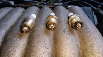

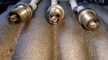

Beinahe hätte ich gesagt, dass der Motor doch normal klingt. Beim längeren Hinhören habe ich jedoch das Gefühl, dass die Verbrennung nicht sauber abläuft und möglicherweise nicht alle Zylinder zünden. Hast Du die Kerzen schon einmal angeschaut und ist die Zündung/Zündspannung auf allen Zylindern vorhanden bzw. wie sieht der Abbrand der Elektroden aus?

Hier noch zwei Fotos von den Zündkerzen auf der Beifahrerseite und Fahrerseite .

Korrigiert mich wenn ich falsch liege aber ist da ein Loch wo kein Loch sein soll? Vielleicht ist das ja derUrsprung deines Knurrens.....

Das sind normale Öffnungen beim v6 , das ist bei jeder Zündkerze .
