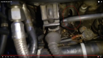

So hier ist das Video. Das "klackern" ist leise zu hören. Es wollte diesmal wohl nicht laut sein. Ich hoffe man hört trotzdem genug.
Wie geschrieben, sobald das Öl sich verteilt hat hört das auf. Manchmal reicht schon n bisschen gas zu geben.

Korrigiert mich wenn ich falsch liege aber ist da ein Loch wo kein Loch sein soll? Vielleicht ist das ja derUrsprung deines Knurrens.....
