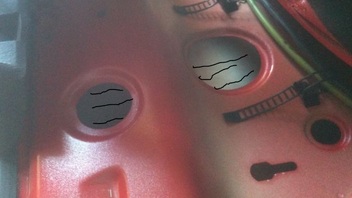

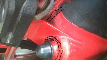

Hab nochmal Bilder angehängt, an den markierten Stellen schwitzt die Karosserie bzw. läuft das Wasser an diesen Stellen runter.
Wisst ihr noch ne mögliche Problemstelle?

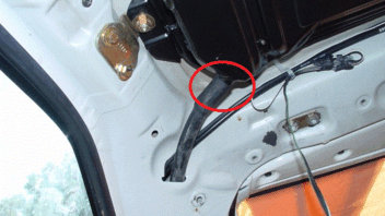

Meinst du die über der Heckscheibe? (siehe Anhang)
Kann dir grad nicht ganz folgen.
Der einzige weg in den Innenraum wär ja dann die Dichtung... ?
