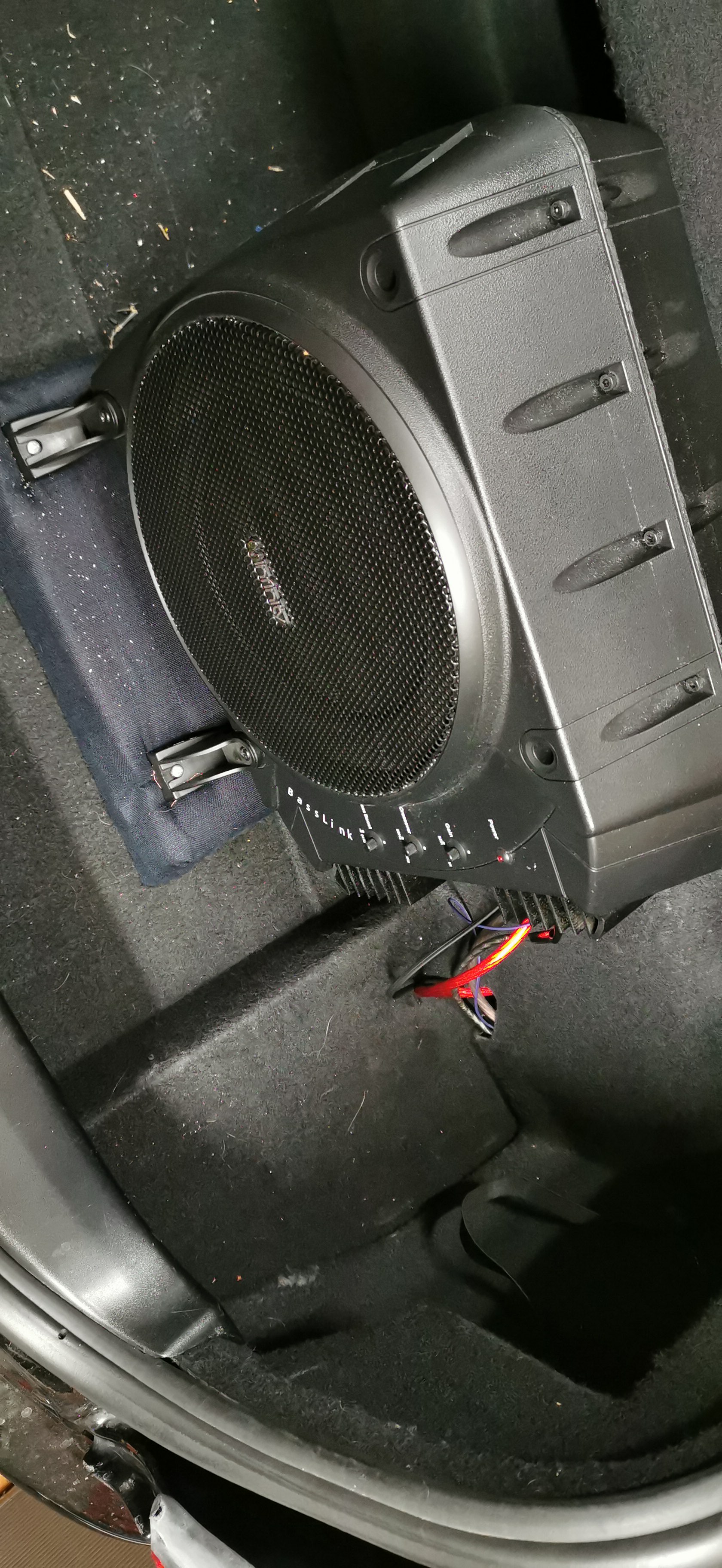

Habe gestern den Rest installiert. Läuft alles. Für mich alten "Sack" und meine Musikrichtung genug Bass 8). Hört sich zumindest besser an als mit den originalen Nokia. Die sind einfach hinüber. Hatten auch schon Einen Riss. Habe auch alles schon gedämmt. Ich denke da kommt nachher noch was in meine Car-Historie mit ein paar mehr Fotos
