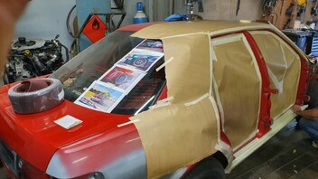

schon 2 wochen ab und zu mit der STW beschäftigt gewesen... und sieht..
Den Wärmetauscher hätte ich beim Cabrio einmal gesprungen gehabt und davon sehr Heisse Füse bekommen.. der wird gleich erneurt und SIEHT.. der war undicht..

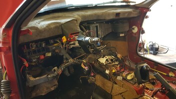

Gestern ist der ganze kabelbaumen aus den STW rausgenommen, bild mache ich noch davon.
Jetzt ist nur noch der Kofferraumdeckel dran, weiter sind alle anbauteile runter. Am innenraum ist nichts mehr drin, NUR die pedale und der Lenksaule.
Die Front- und Heckscheibe bleiben drin.
Auf einer der Bilder sieht man den S2 nachbau Stossstange vorne.

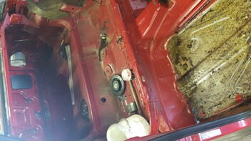

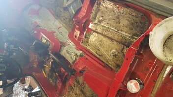

bin schon einiges weiter gekommen..
Innenraum den ganzen kabelbäumen entfernt..
Hier war der anschluß der Gasanlage.. leider machen die LPG-einbaugeschäfte nur das loch, glech den anschluß drin und 10-jahre weiter is dat rostig..
Weg mit den anschluß, neues Blech reingeschweißt
Rechts Lackiert
Links auch lackiert

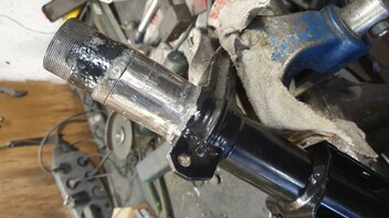

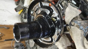

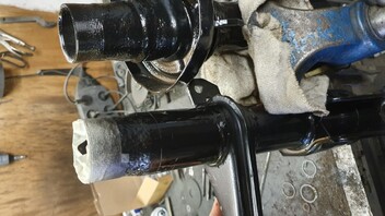

Habe mich auch beschäftigt mit der Selbstbau-Race-Gewindefahrwerk..
2 überholte Federbeinrohre gekäuft
Bevor den Winkelschleifer ihm gefasst hat ![]()
Nachher...
Vorher un nachher
Lackiert und mit gewinderohr
Gewinderohr past sehr gut und sitzt schon sehr fest..
