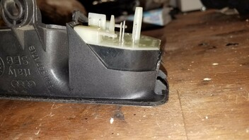

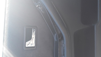

Wie gesagt, es ist oben eingehakt. Nach hinten wegziehen und dann rauswürgen. Hab mal zwei Bilder gemacht.

Danke für die Bilder, jetzt weiß ich wie es aussieht.
Dann werde ich das Ding mal rausholen.

Paulhotte,
die obere Schale der Armauflage hättte ich nicht rausgehebelt, wenn es nicht unbedingt sein muss. Wie auf deinem Bild zu sehen hast du das Material schon beschädigt/verformt; da muss man echt vorsichtig vorgehen.
