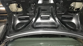

Mir ist der Audi B4 mit absolut keiner Verkleidung an der Hackklappe verkauft worden. Kann mir doch keiner erzählen, dass es da nichts gibt?
Sieht schon ein bisschen blöd aus, wenn man immer in die Kabel glotzt...
Wäre super wenn mir jemand mit einer Erklärung oder einem Bild vom Origialzustand helfen könnte, denn so hätte ich es am liebsten.
Bild von meiner Klappe ist dabei.
Verkleidung Kofferraumklappe
Original wären da leider auch nur zwei Plastikdeckel auf den Rückleuchten. Aber ich gebe Dir recht, das sollte auch meiner Meinung nach verkleidet sein. Passt vielleicht die Abdeckung vom Audi Cabrio?

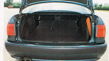

Hier noch mal die Abbildung aus "Gute Fahrt" 9/91, leider nur mit der unteren Hälfte der Klappe.
Du musst doch nur die Kamera mal ein wenig höher halten ....
Ich mache das immer so, um die Köpfe abzuschneiden...
.... das macht Sinn ....

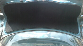

Die Klappe ohne Verkleidung hat mich auch gestört. Das schaut irgendwie so unfertig aus. Eben, als wenn die Verkleidung fehlen würde.
Habe einfach ein Stück Filz zurechtgeschnitten und mit Plastikklammern an den original Befestigungspunkten befsetigt.Zwar nicht perfekt, aber besser als dieses nackte Blech.

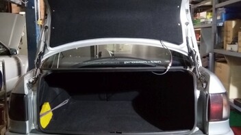

Der Vollständigkeit halber: So sieht die Originalverkleidung aus. Diese wurde einst aus USA importiert und mir später angeboten. Zunächst hatte ich die Originalschrauben und -Unterlegscheiben von Audi Tradition verwendet, die waren schwarz matt, aber dennoch recht deutlich sichtbar. Leider begannen die nach einigen Jahren zu rosten
. Daher habe ich die inzwischen gegen Edelstahl getauscht, man sieht sie ja eh, da habe ich eben die Flucht nach vorne angetreten.Gruß
Christian
