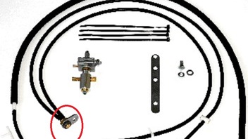

Hab ihn.....bin ihn grad am testen.....zu hat er schon mal gemacht.....hab ihn grad im kühlschrank.....damit er wieder aufmacht.....dann kannst ihn haben....sollte dein problem mit der falschluft zieherrei schon mal erledigt sein....
Funktioniert einwandfrei....damit sollte alles nommo funktionieren....lieber gruss
Super ,
freue mich schon wenn er dann bei mir ist .
Danke nochmal !
