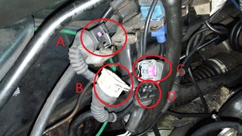

Wo für sind diese Stecker ? Motor AAH
Eigentlich sollten auch die farblichen Gegenstück dort zu finden sein.
A&D gehören zusammen ist die lambsasonde kommt auf den leeren halteplatz.Schau wo noch Stecker fehlen luftmassen Messer saugrohrumschaltung etc.

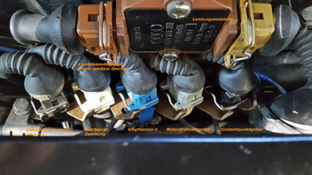

Hallo!
Ich hatte mal mir mal in der Vergangenheit eine Übersicht angefertigt. So sollten die Stecker, farblich zueinander passend, angeordnet sein. Die Leitung vom Lambdasondensignal verläuft hinter der Steckerleiste. Dort müsste auch ein Halteclip sein.
Grüße

Auf deinem Bild scheinen grau und weiß zusammengesteckt zu sein. Mit der Zeit, verdreckt durch Öldämpfe, kann man die beiden schlecht auseinanderhalten. Überprüf das bitte noch mal!
Ich habe da noch ein Kabel über , siehe Foto roten Kreis .

Bremsflüssigkeitsbehälter
Ja Sorry , man sieht es ja auf dem Foto .
