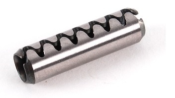

ich bräuchte einen Tipp wie ich den abgebrochen Spannstift ( steckt zur Hälfte drin ) aus dem dem Motorblock raus bekommen könnte , ohne ausbohren .

Das Problem hatte ich auch damals, ich habe aber wenn ich es noch richtig weiß den Stift ausgebohrt vorsichtig. Das Loch darf nicht zu groß werden, aber das wird dir bewusst sein.

Da gibt es spezielle Austreiber, die das können.
https://www.dittmar-werkzeuge.…Satz-4-tlg.-140.2190.html
Man könnte es auch auf die alte und herkömmliche Weise mit einem Dürchschlag probieren, aber das wird ohne Kenntnisse nix.

Der Zentrierstift sitzt im Zylinderkopf in einem Sackloch, ich weiß jetzt nicht genau wie man das Austreiben soll? das Problem ist auch, dass dieser unter Spannung steht und man auch nicht gerade ein kleines Gewinde reinschneiden kann.

Du nimmst einen Bohrer, der 0.5mm - 1mm (abhängig der Wandstärke) kleiner ist als der Außendurchmesser des Spannstiftes im eingetrieben Zustand.

Statt ausbohren, würde ich es evtl. mit einem Linksausdreher versuchen, oder ein Gewinde hineinschneiden und dann das Ganze mit einer Schraube herausziehen.
Gewinde reinbohren und mit ner Schraube oder nem Stiftzieher rausziehen. Ganz vorsichtig beim Bohren sein und immer nur in max 0,5mm Schritten aufbohren. Kernloch fürs Gewinde minimal größer bohren (z.B. 4,5 statt 4,2mm für M5). Ist leider ziemlich hart son Stift.

Wenn man diesen Stift mit einer Gripzange zusammen drückt, lässt es sich prima mit Hilfe der festzitzenden Zange raushebeln.
Dise lockert ja die Spannung des Stiftes etwas.

Soweit ich das verstanden habe, ist doch das Problem dass der Stift in der Sackbohrung abgebrochen ist ?
Ansonsten so wie Sam sagte, mit einer Gripzange packen um die Spannung herauszunehmen, etwas drehen und ziehen, und schon ist das Ding raus.
Ist dieser Spannstift nicht gehärtet?
Damit scheiden Bohren und Gewindeschneiden aus, oder?
Außerdem brechen die Bohrer an der offenen Kante gerne ab.

Heraus bekommen habe ich den abgebrochenen Stift (roter Kreis ) noch nicht .
Tja, ohne Bohren, schneiden, Schrauben, whatever geht da glaube ich gar nichts......
