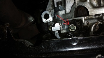

Meiner Erinnerung handelt es sich um eine Inbus Schraube M8, die im Motorblock von unten zu sehen ist, links (fahrtrichtung). Den O-ring würde ich mir besorgen, zur Sicherheit.
Die Schraube ist schwer zu finden, ich suche jedesmal. Sie sitzt so meiner Erinnerung nach etwas hinter dem Ende des Aggregateträger, denn die Nuss klemmt fast daran. Und sie geht schwer raus und dann kommt die Dusche von oben... -

Hier mal ein Foto von der Kühlwasserablassschraube am Motorblock .
Die Position ist auf der Fahrerseite , dort wo das Getriebe angeschraubt ist ( siehe roten Pfeil ) .
Natürlich müsst ihr weiterhin erst vorne am Kühler das Wasser ablassen, wenn ihr vor dem Kühler steht auf der linken Seite unten ( Beifahrerseite ) , als erster den kleinen Schlauch unten am Kühlwasserrohr abmachen der vom Ölfilter kommt und dann den Größen / Dicken Schlauch unten am Kühler .
Danach die Ablassschraube beim Getriebe ,um das Restwasser im Motorblock abzulassen .
