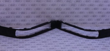

Das heisst ich brauche
Diese Aufnahme :
893 941 567 B
Die beiden
8A0 807 221 A/B
Nebelscheinwerfer Kabel AUDI 80 B4 100 C4 Nebelleuchte Adapter Stecker Satz NSW
Audi 80 B4 Avant Limo Coupe Quattro HELLA Set Nebelscheinwer fer 8A0941699 700 6
Und zum ansteuern der Blinker gibt es auch ein Set oder ? Wie werden die denn da angesteuert oder nimmt man dann die von den SW ? Oder gibts da ein Y-Adapter für ?
Exakt, die Aufnahme für die Schalter, zwei Nebler, den Leitungssatz.
Außerdem noch einen Schalter für die Nebelscheinwerfer, mit dem du dann an und ausschalten kannst.
Die schwarzen Blenden für die Stoßstange hast du weiter vorne ja schon verlinkt. Da einfach nach der passenden Version gucken (Nebler oder Nebler+Blinker).
Wenn du auch die Blinker in der Stoßstange haben willst, brauchst du die entsprechenden Blinker (je nach Geschmack in Orange oder Weiß). Die Kabel von den Blinkern neben den Scheinwerfern kannst du einfach runterziehen in die Stoßstange, sind lang genug.
Anschließend noch die alten Blinker und Scheinwerfer ausbauen und gegen ein Satz Doppelscheinwerfer tauschen. Passt alles plug and play.
Viel Spaß! ![]()
