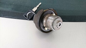

  • So , ich hab gerade mal einen Verschluss vom Schlachter zerlegt .
    15 Minuten .
    Gut auf den Fotos zu erkennen : Die vier Rastnasen innen am roten
    Außengehäuse . Benötigt werden zwei Schlitzschraubendreher ,
    möglichst lang wegen dem Hebelweg , möglichst mit scharfer
    schmaler Klinge . Außerdem sehr gute Motorik und viel Gefühl !
    Und einen großen Wortschatz an Flüchen !
    Außengehäuse ist ziemlich stabil , Innengehäuse weniger .
    Also bitte mehr Kraft auf das Außengehäuse !
    Und wenn man den Schließzylinder aus seinem Kunststoffgehäuse
    zieht , fliegt ein Riegel mit Feder heraus , aufpassen .
    Und wenn man so weit ist wie auf dem dritten Bild ,
    ist das Austauschen der Schliessplättchen ein Kinderspiel ..
    Grüße aus Wuppertal
