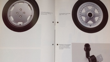

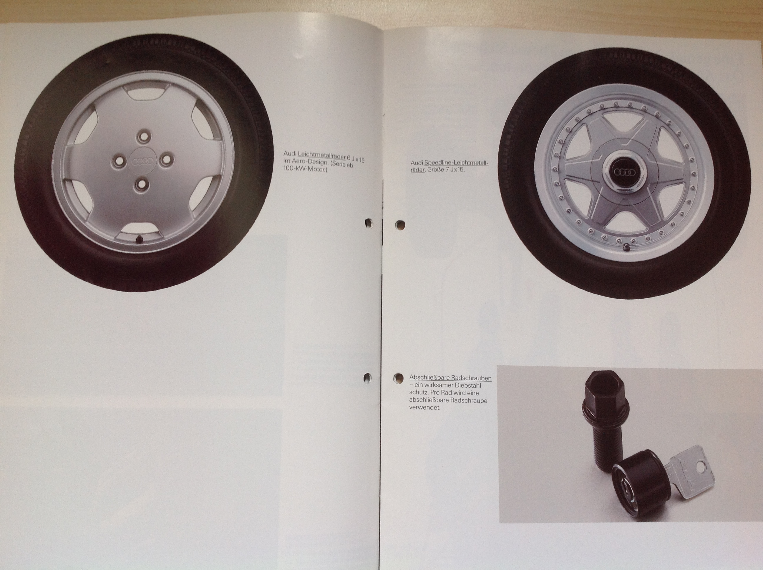

Da ich ein Fan vom Originalzustand eines Old-bzw. Youngtimers bin würde ich persönlich auch zu originalen Audifelgen der damaligen Zeit tendieren.
Aber das waren halt max. 15 Zöller bzw. 16er beim S2.
Anbei noch ein Bild mit den beiden Alufelgen welche im Coupé Sonderausstattungsprospekt von 7/89 abgebildet sind. Und die sind 100 %ig H-fähig.

Goldstandard sind einfach die speedlines rechts im bild oben
mehr 80er look geht einfach nicht.
Die gullideckel hingegen find ich irgendwie blöd. Viel zu viel „metall“
