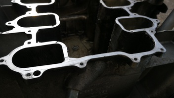

Mein saugrohr sieht auch garnicht gut aus, gibt es noch iwo das Reparaturset? -

Wenn das Problem dann für kurze Zeit behoben ist und wieder kommt, sind es die weiblichen kontakte im Stecker....ZitatMein saugrohr sieht auch garnicht gut aus, gibt es noch iwo das Reparaturset?
Das Repsatz besteht aus den Schrauben und dem unteren Kunststoffdeckel. Den hast du ja.
Aber deine Dichtfläche sieht echt nicht gut aus....
Nimm auch den oberen Deckel ab und erneuere die Dichtmasse. Ich habe die für die Ölwanne von VAG genommen. Der Deckel oben ist gerne undicht... -
Wenn du jetzt die Ansaugbrücke drausen hast, würde ich den Aludeckel auf dem Motorblock neu abdichten. Dichtmasse hat hier nichts geschadet.
Obwohl er nach kurzer Zeit wieder undicht wird.... -
